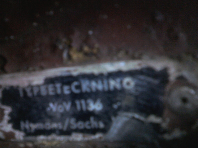

Hej. Jag har en gammal flakmoped som ett långtidsprojekt. Har försökt hitta lite bilder på hur den såg ut som original, men när jag söker på modell-numret på ramen (VoV 1136) så får jag bara upp bilder på tvåhjulingar :roll: . Nån som har en aning om vad jag har för moped?
PUCH-60
Inlägg: 853
Ort: Gotland
Re: Flakmoped
Inlägg av PUCH-60 »
Något måste vara fel, 1136 är en Crescent saxoped. Du får fixa en bild på
packmoppen och lägga upp här, så kan säkert någon tala om vad du har för
modell på packan.

Tar upp en gammal tråd igen, då det börjar bli aktuellt att sälja objektet. På skylten som sitter på ramen står det Nymans VoV 1136. Hittar inga bilder på nätet på denna, men i transportstyrelsens lista för flygande besiktning så finns den med. Är den så ovanlig? Enligt motorskylten så är den från -63. Den har trampor och handväxel, fanns den enbart i 3-växlat utförande?
Re: Flakmoped
Det kan ju alltid vara någon som bytt ut skylten...
1136 är en vanlig Crescent saxoped "jetlinjen" typen om jag inte minns fel.
Men gör som PUCH-60 sade här ovan och lägg upp en bild på den så ska du se att det finns många som kan hjälpa dig :)
Och när det gäller växelantalet så tror jag bara att 3 växlar fanns på flakan, Saxopeden 1136 däremot var 2 växlad.
Inlägg: 7308
Re: Flakmoped
VoV1136 står i listan som "Nymans 1210" d.v.s. den tidens packmoppe.
Väg och Vattenstyrelsen brydde sig nog inte om vad tidigare mopedtillverkare hade använt för nummerserier.
så Flinta007: du har lite av en raritet, om det sen gör den mer värdefull vet jag inte.
det kan lika gärna vara tvärt om, då den ju är mer svårrenoverad, än en senare.
trväxlad ska den dock vara.

att den har ett VoV nummer ger årsmodellen till -61 eller nyare.

Så den modellen heter alltså egentligen Nymans 1210, men i transportstyrelsens lista kallar dom den 1136 som den är märkt? Ja det var ju ett intressant exemplar :lol: . Hur menar du (erlan) att den skulle vara mer svårrenoverad p.g.a detta? Är det inte bara att utgå från att det är en 1210 när man börjar leta delar? Ska försöka lägga ut lite bilder senare :D

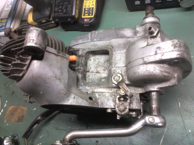

Tog lite tid men här kommer bilder på Nymans 1136 (1210) :-BD
Re: Flakmoped
thumb_up bättre objekt :mrgreen:
Inlägg: 7308
Re: Flakmoped
motorn är treväxlad och av den tidiga varianten.
så det är orginalmotorn, eller en likadan.
