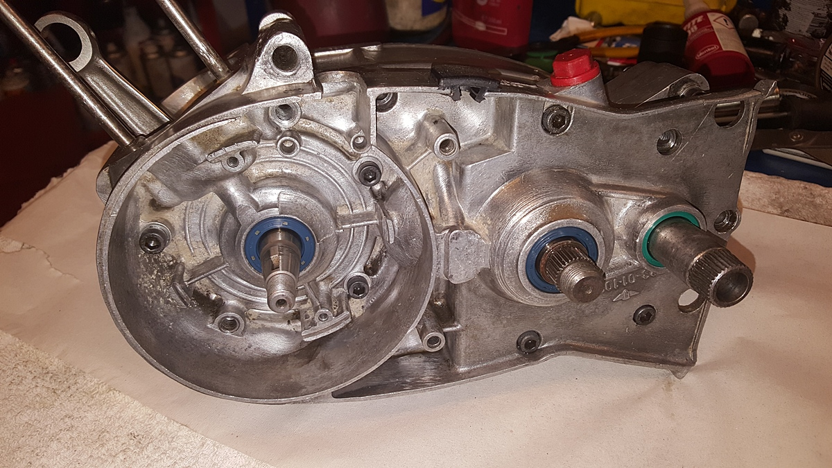

Ja jag har hittills inte öppnat en s.k. renoverad motor utan att hitta grava fel :cry: Det visar att många rotar omkring utan att veta vad de gör och saknar resurser. Sedan finns förstås massor med fina jobb som bara går och går tack vare en kunnig insats.

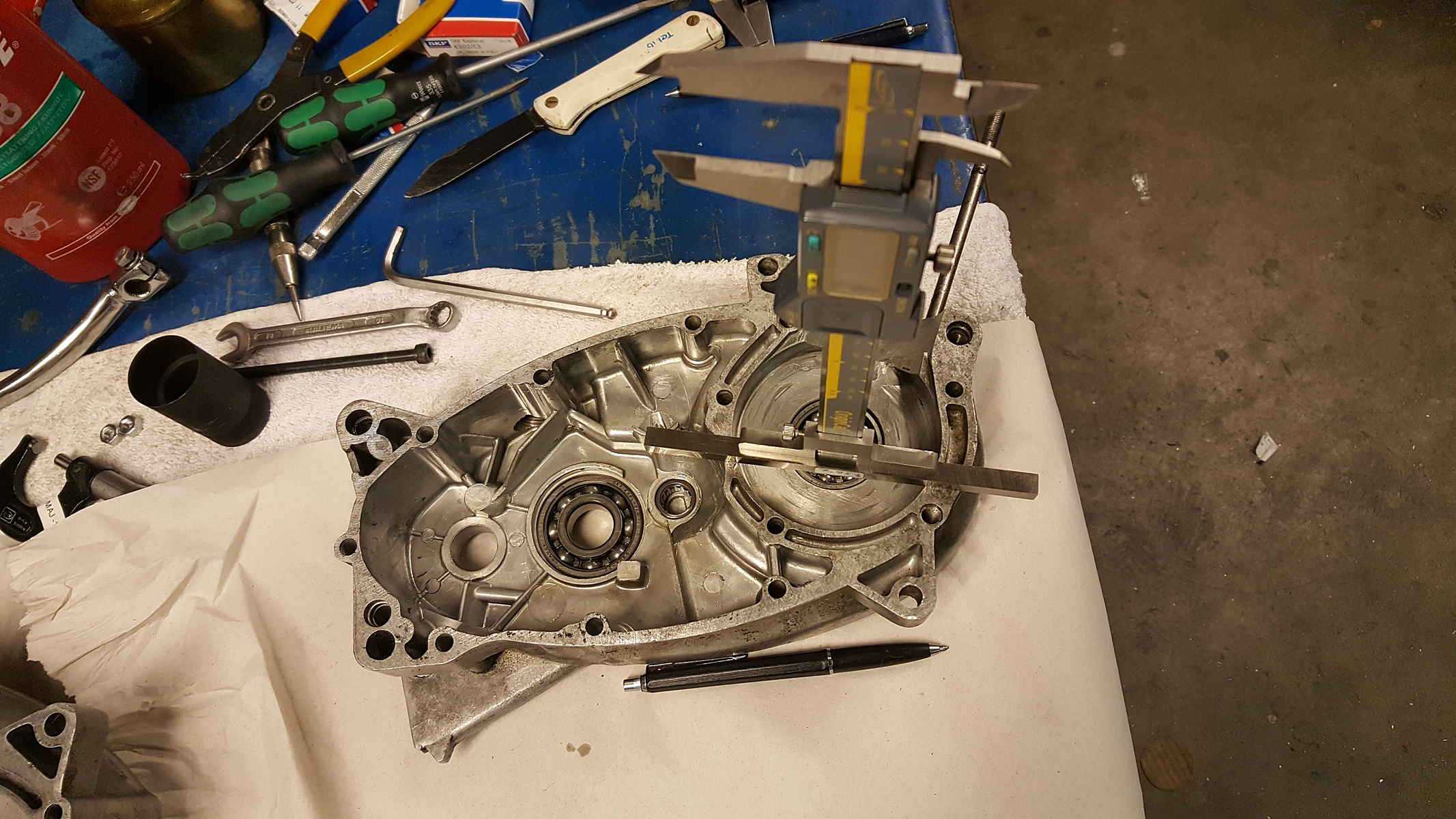

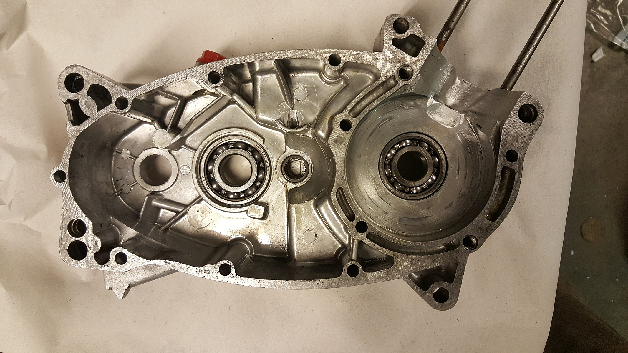

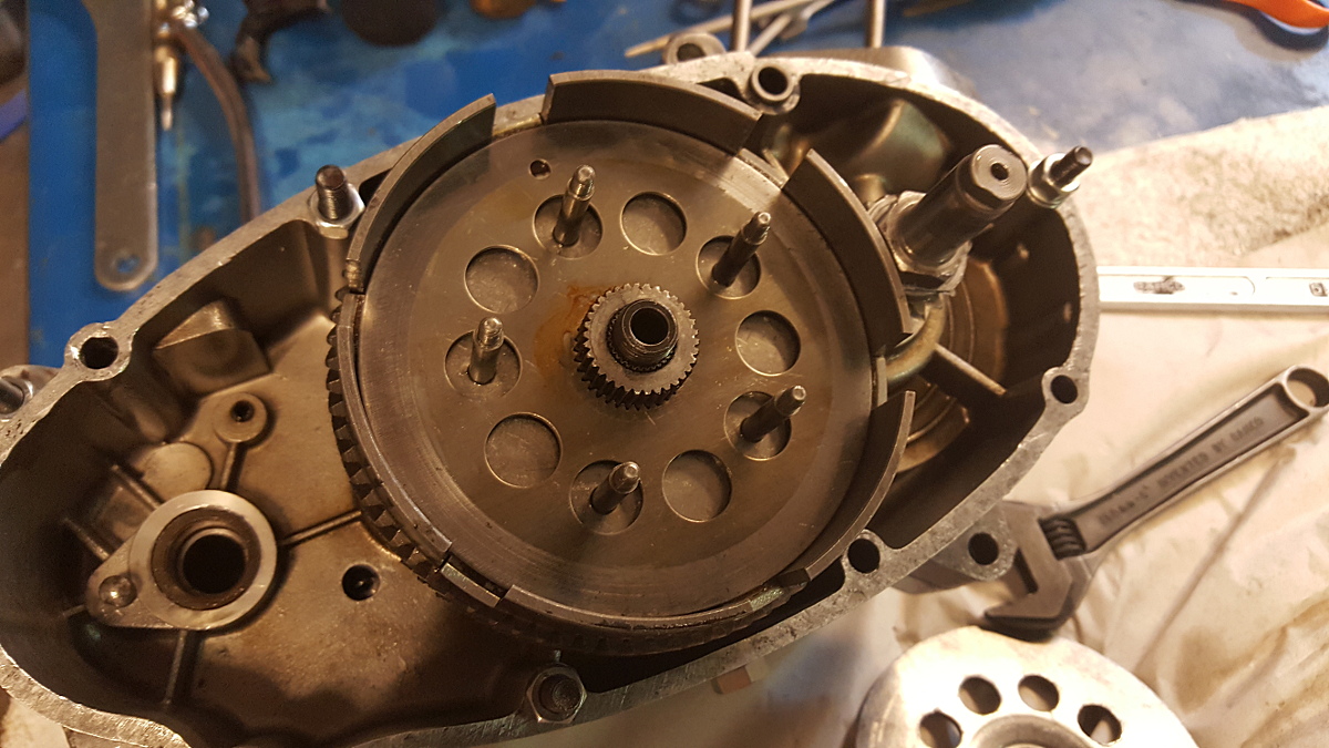

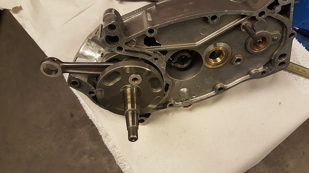

Montering pågår. Veven går lätt och fint nu efter att ha blivit riktad och fått nya ramlager.

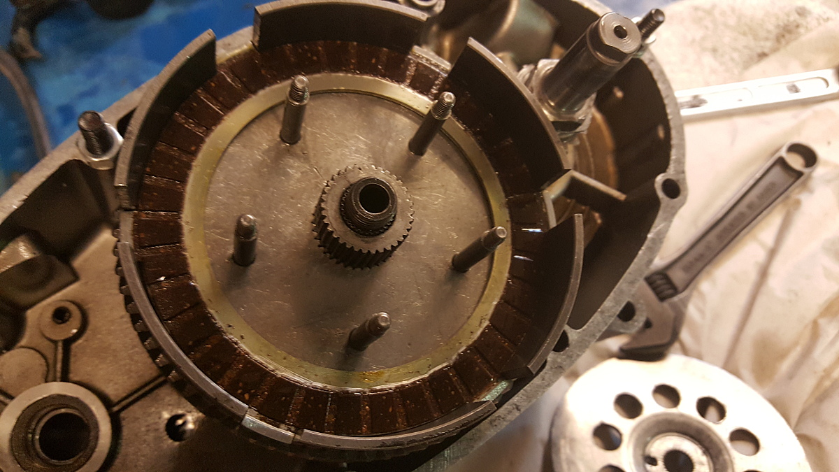

Primäraxeln var 0,4 mm för hårt shimsad. Normalt skulle motorn inte ha kunnat frikoppla då men jag gissar att den som har renoverat har upptäckt det och dragit åt centrummuttern "lagom" hårt. Det går ju att göra så men är inte så lyckat genom att den yttre tryckplattan inte ligger ann och inte sitter lika stadigt även om muttern som i detta fall hade en vikbricka.

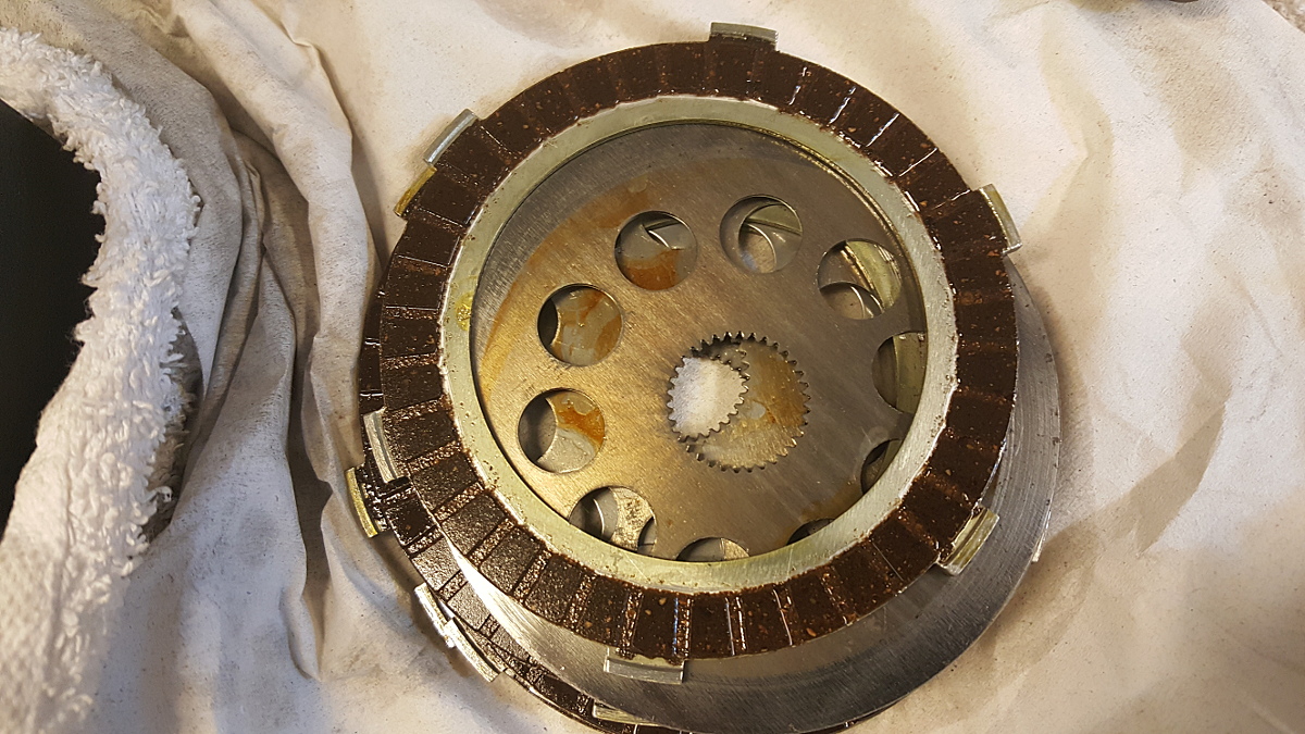

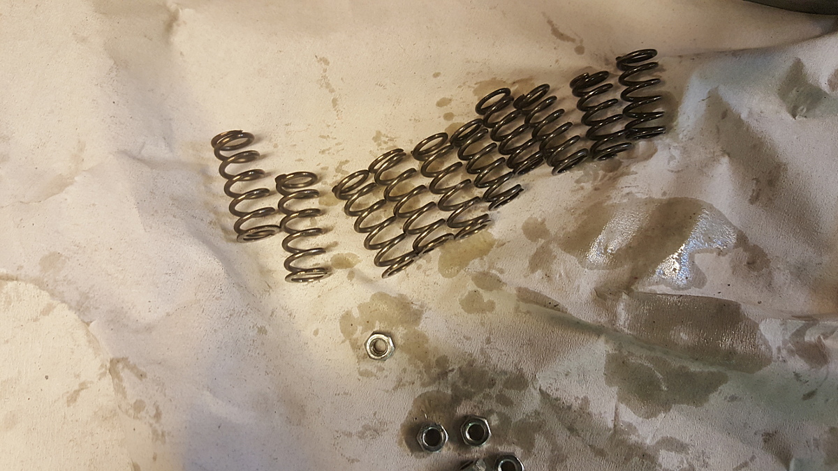

Det syns att lameller och stålplattor är nya så de byts inte. Däremot byts 5 st kopplingsfjädrar till kraftigare.

Lameller och stålplattor är superfina och byts inte. Kopplingen får 5 st kraftigare fjädrar och 5 st av de gamla. Det ger en kraftig koppling men som inte blir onödigt hård med risk för onödigt slitage.

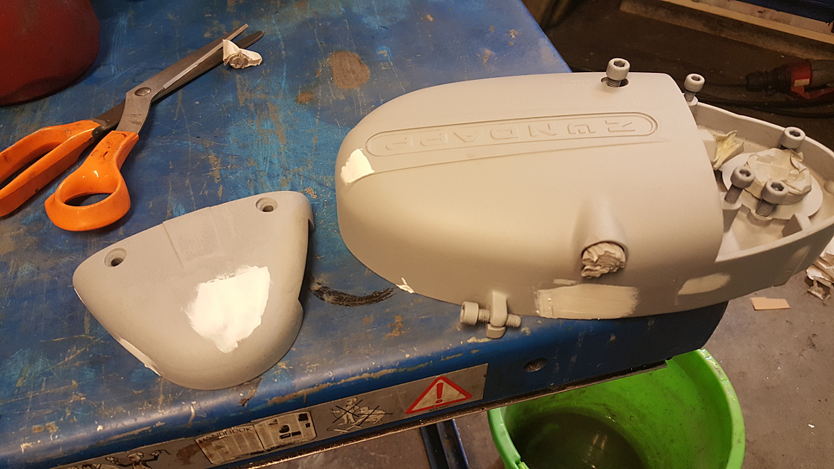

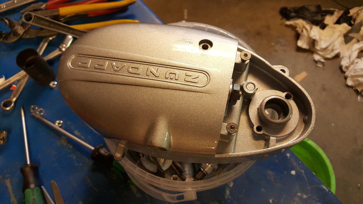

Kickkåpan är bytt och ser hyfsat bra ut. Men kopplingskåpan och den lilla kåpan har en del märken och grynig lack. Så den får en omgång med grundfärg, spackel, grundfärg igen och sedan täckfärg och slutligen 2k klarlack.

Kåpan lackad och får gosa till sig tills i morgon innan slutmontering. Då ska även klämspalten mätas in och justeras efter behov.

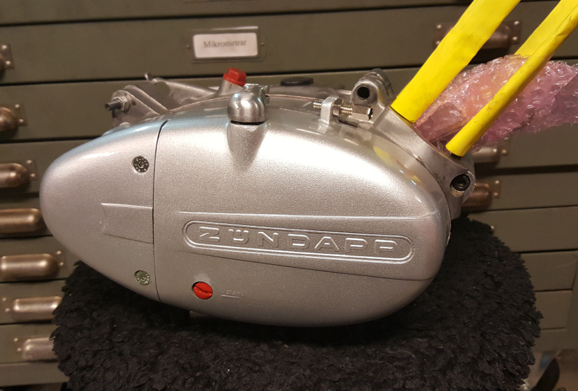

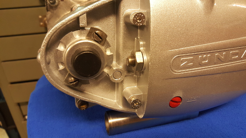

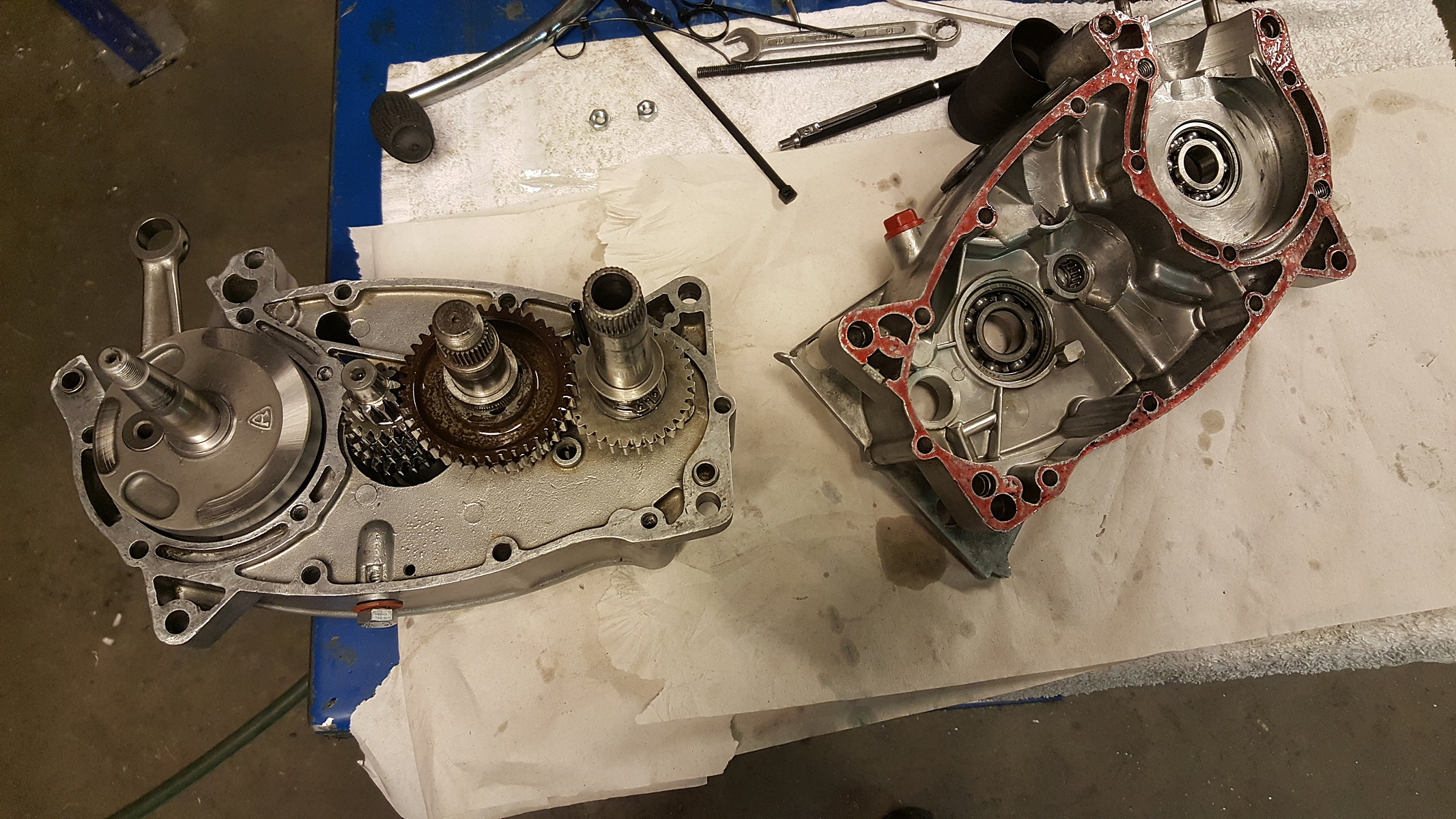

Transmissionskåpan på plats och växlarna justerade. Den fina justertallriken kommer från http://www.mopedrenovering.se" onclick="window.open(this.href);return false; och gör att man justera mer exakt och även får en osliten gänga som är bra för att hålla ner glapp i växelmekanismen.
Ser att jag döpte bilderna fel, motorn är ju 4 vx :)

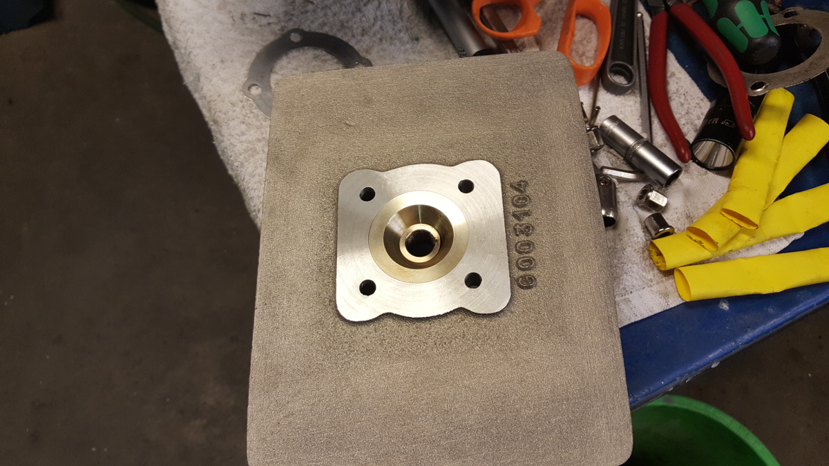

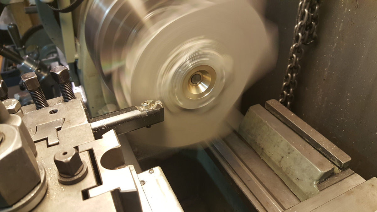

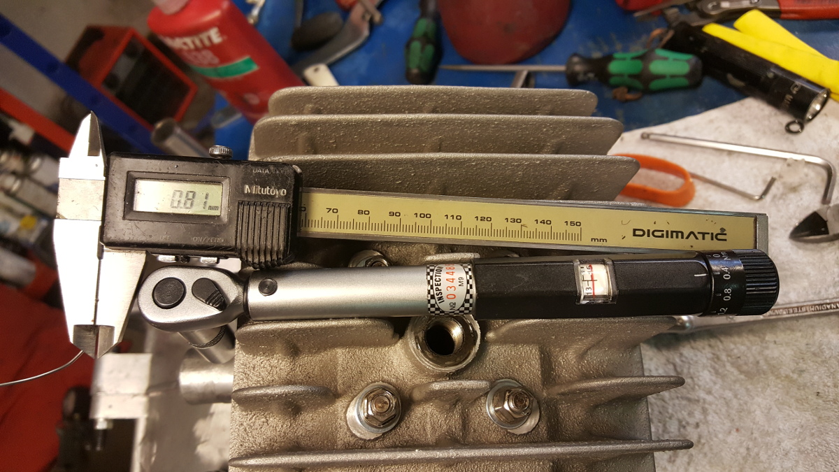

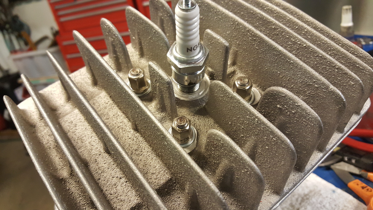

Slutmontering av 4 vx. Klämspalten som ska vara 0,6-0,8 mm var 1,8 mm :shock: Det åtgärdades genom att utesluta den 0,5 mm tjocka fotpackningen och ersätta med Loctite flänstätning, byta ut toppackningen från 0,5 till 0,3 mm och svarva av 0,4 mm på toppen. Efter de åtgärderna är klämspalten 0,8 mm. Det ger även en viss komphöjning så motorn kommer att bli något piggare än innan.

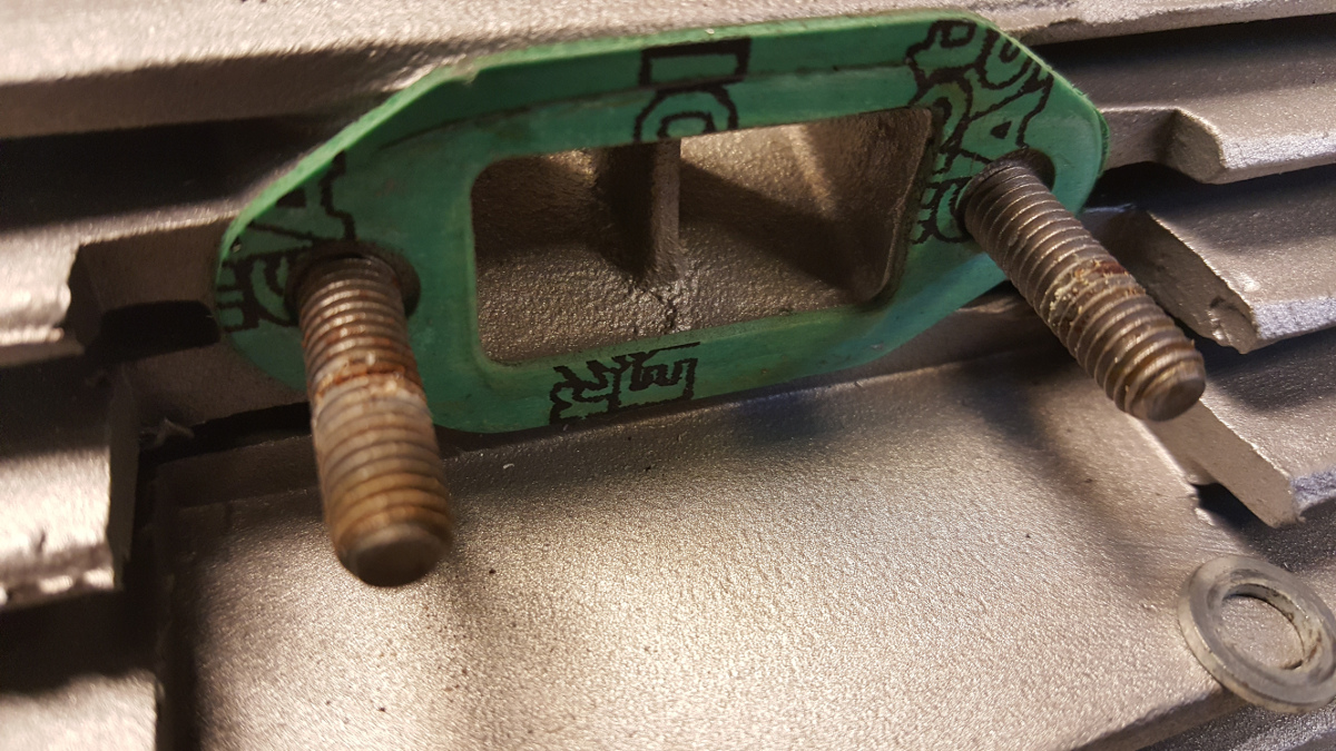

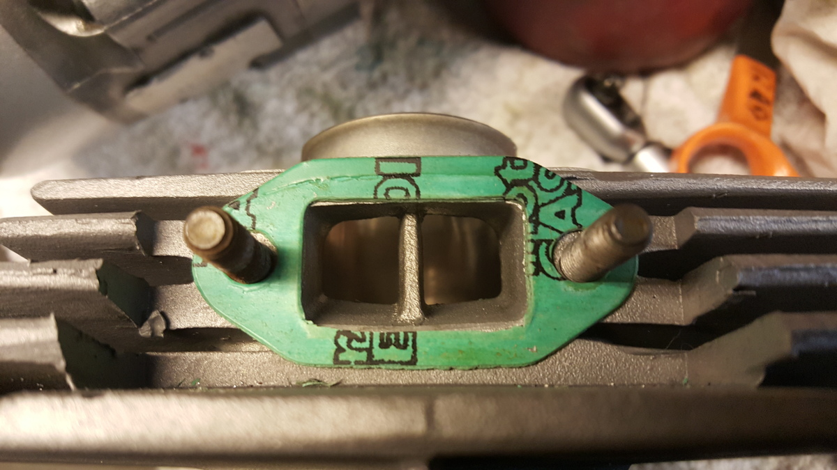

Insugspackningen skärmade en dryg millimeter och trimmades för att inte göra det.
Muttrarna som används är betydligt längre än original och till Puch. Jag har fått dem av Colvette, tackar ! De drogs till 15 Nm.
Det finns en liten spricka längst ut på övre hajfenan vid kedjan som ska TIGas. Jag hade missat den men den är lätt att laga utan att blocket kommer att bli varmt genom att det är långt ut och tunt gods.
