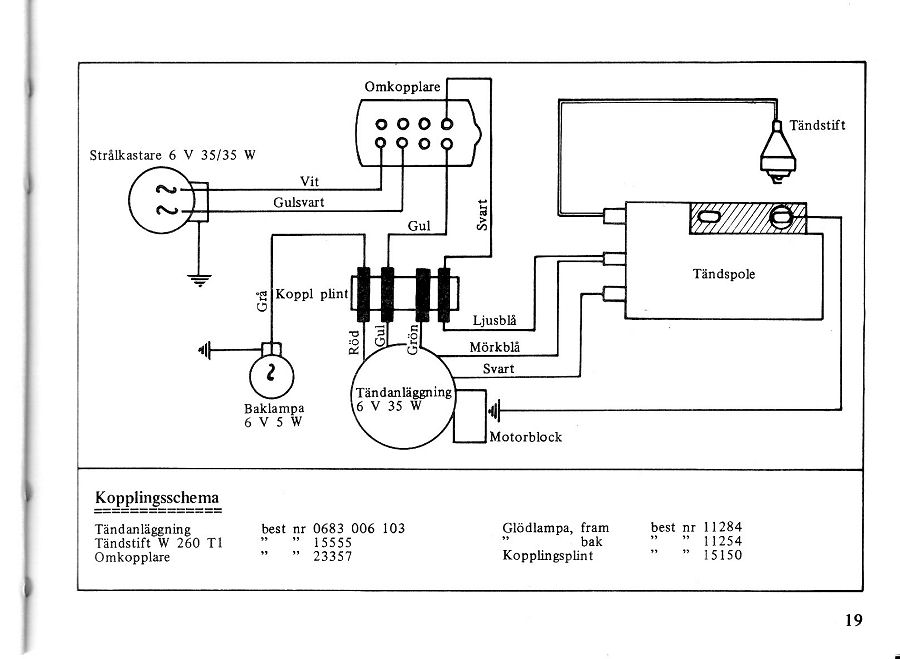

Re: Svagt baklyse
smalltown skrev:Pillar med min 125T.... Allt funkar, men baklyset lyser jättesvagt. Kör man på marschfart syns man knappt. Det liksom bara pyr lite, och lyser bara upp om man varvar ur ordentligt. Skyltbelysningen sköts ju av samma lampa, så den funkar också dåligt. Det är rätt lampa som sitter i, 6v 5W. Fram lyser det jättebra, och det går väl på samma spole (motoplatsystem)? Vad kan detta bero på?
Vore det jordfel skulle det väl flimra eller inte lysa alls. Inte lysa svagt hela tiden...
Jag har inte än kollat så lampan fram är rätt. Om den har fel styrka, kan den "stjäla" ström så det inte räcker till baklyset?
Som ni ser har jag taskiga elkunskaper :oops:
/K
Inte helt säkert att baklyse går/drivs av samma kabel....här är en länk om det mesta som finns om Motoplat systemen: startsida... http://www.motelek.net.
Motoplat länk: http://www.motelek.net/motoplat/

Så här ser kablarna från motorn ut:
Och det stämmer med instruktionsbokens ilustration.
/K

Om du kollar på exempelvis http://www.motelek.net/motoplat/6v61watt_1973.jpg, så ser man ju klart att det är fråga om skilda spolar. Annars skulle det ju inte vara olika mätvärden på dem. Möjligen kan det vara en spole fast med flera olika uttag, men det låter otroligt då det borde resultera i olika spänningar (tycker jag).
Har du bromsljus? Lyser det bra? Om bakljusspolen är dålig men bromsljus funkar kan du ju testa att ansluta den till bakljuset istället och driva både bak och broms från den.

Det såg ju onekligen ut att vara den variant som skall sitta original i min, 35/21/5. Sen är frågan om det är ett sådant jag har, men färgerna stämmer. Bra att det stod värden, nu skall jag se till att få hjälp att mäta!
Och det finns ju en tråd till bromsljus också, även om modellen ej är utrustad med det. Så då går det ju kanske som sagt att använda den istället. Men det är frustrerande när det inte är som det skall :|

Hmmm....Det är inte ett 12V system utan ett 6V. Hittade denna som jag tror är rätt: http://www.motelek.net/motoplat/6volt61watt.jpg

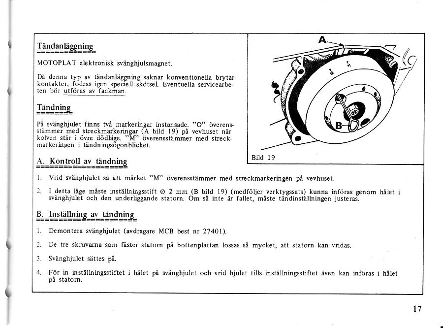

35/21/5 troligen till KERIDLER.svänghjul på vänstersida......................Vänstergång = Moturs = på tyska Linksderhend .
Blir fel på en SACHS 125cc..svänghjul på högersida............................Högergång = Medurs = på tyska Richtsdrehende.
Det går att köra med fel rotationsriktning på dom Motoplat jag provat men tändpunkten ÖVD blev så fel att jag fick fila avlånga hål i
tändplattan. Och inställning med 2mm pinne enligt instruktions boken gick ej.. :!: Åter kommer när jag har mera tid, måste hitta mina
sparade data på burken.. :roll:
Hittade denna som jag tror är rätt: http://www.motelek.net/motoplat/6volt61watt.jpg. Här står Ohm värderna, bör mättas med en bra digital multimeter.
Har kanske nåt elshema....måste hitta på det ....sparade data på burken.. :wink:

Kan även vara den som Freppeguppen tippsade om: http://www.motelek.net/motoplat/6v61watt_1973.jpg
Hittade dessa på burken, kan vara en ledtråd iaf...grön = bromsljus & röd bakljus.. :idea:

Jo precis, det där är bilden från min instruktionsbok. Och bilden tidigare i tråden är på det defekta systemet som byttes ut.
