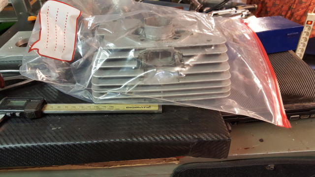

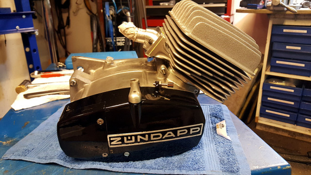

Jag har gjort i ordning en 6.25 hp cylinder till som borrades, honades och fick en enklare portning med höjd avgasport och Athenakanaler. När den var klar och rengjord fick den en omgång med sodablästern.
Inlägg: 5465
Re: Mickes tjockzundapp (529)

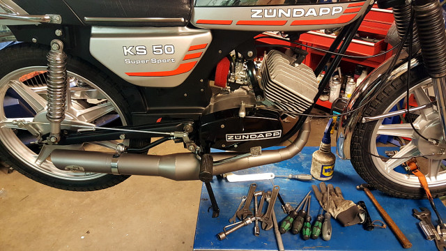

Den moddade 6.25 hp cylindern monterad och motorn provstartad UA. :)

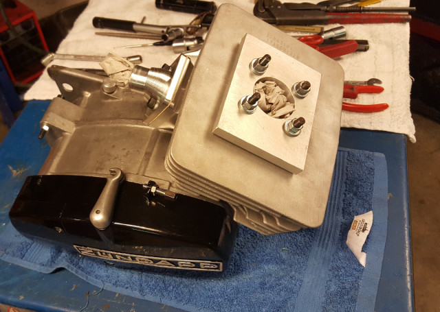

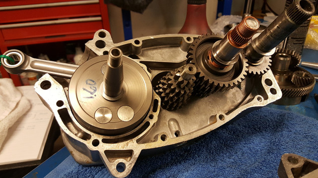

Alla delar för renovering av en 5 vx motor till 529an är hemma så arbetet med att iordningställa den pågår. Motorn hade ett par dåliga lagerlägen som lagades och båda axlarna i växellådan hade gjort sitt. Men det är bara att byta ut till friska grejor och ge sjutton i att montera ihop något med dåliga delar för det blir dyrare i längden. Åtminstone för en motor som trimmas på ordentligt. Den här får en portad Supertherm som är reedkonverterad.

Motorkåporna lackade med Primer Filler och 2K lack. Det får duga för en garagesprutning med svag syn i ett mörkt hörn. Jag använder riktigt bra färger för att vara sprayfärger som tillhandahålls av Fatchance.

Den 5-växlade motorn klar, i alla fall bottendelen. Med lite flyt kommer en portad och reedkonverterad cylinder redan i morgon så att man inte blir arbetslös i helgen :P

Cylindern klar och ser förbaskat bra ut. De här bänkar runt 17 hp så att man slipper hjälpa till med tramporna :D

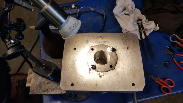

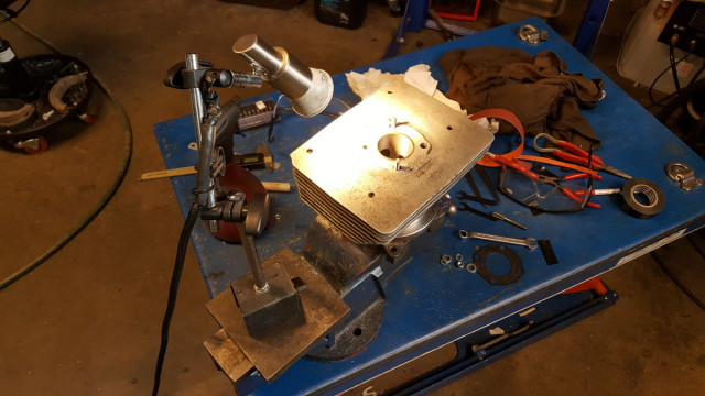

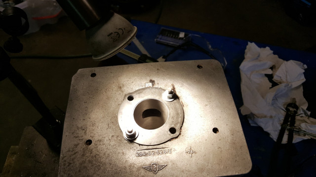

Kvarstår nog bara att fylla olja och montera en topp som kommer i morgon :) Genom att jag har en s.k. stressplatta för borrning av cylindrar kunde jag använda den för att mäta in och justera klämspalten utan topplock. Ett par pinnbultar var dåliga och behövde bytas varav en av dem som synes är för kort (vä fram).

Toppen justerad för "rätt" form och utförande på klämspalt och gryta. I morgon monteras motorn i 529an och vevas igång :D
