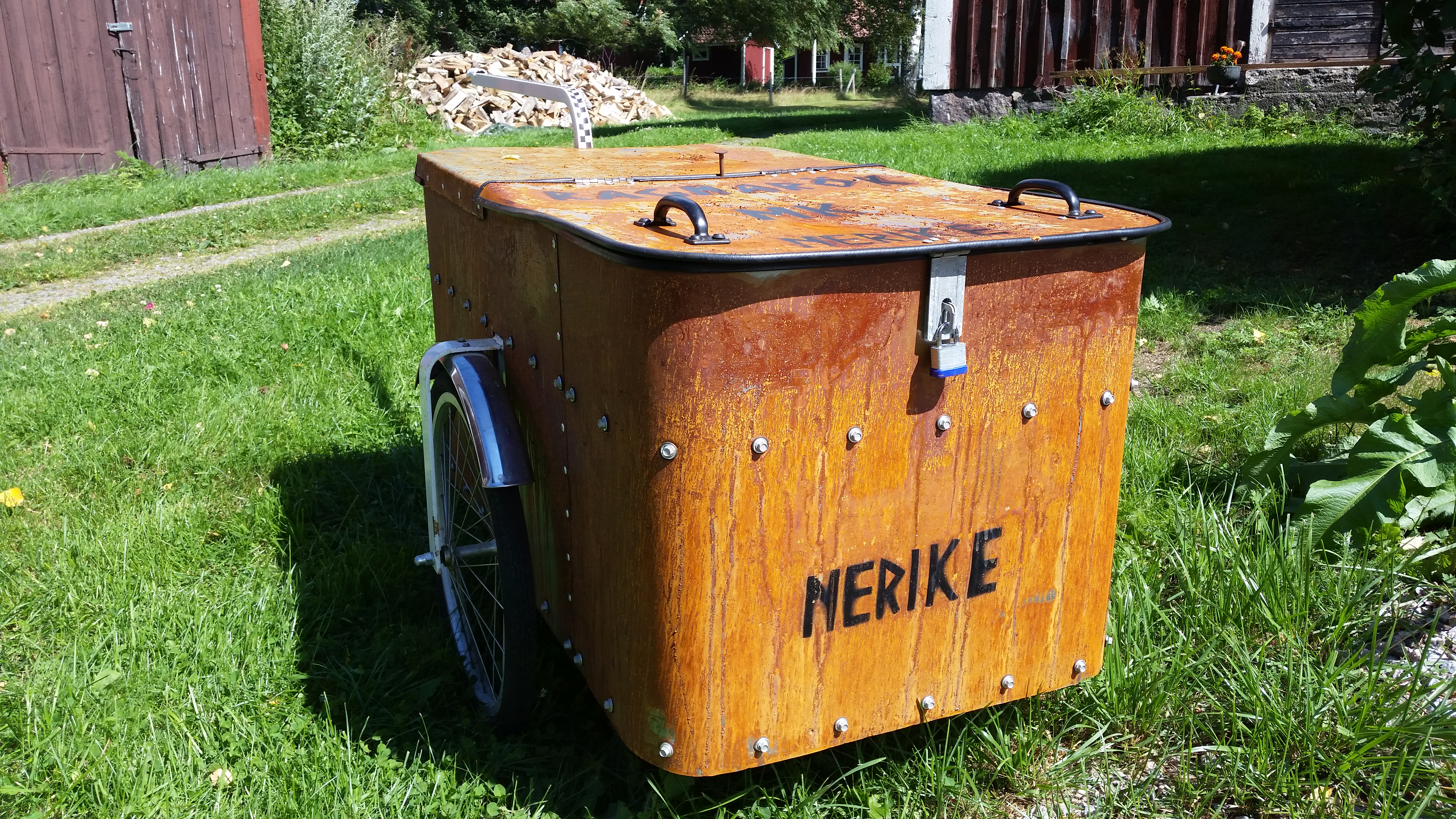

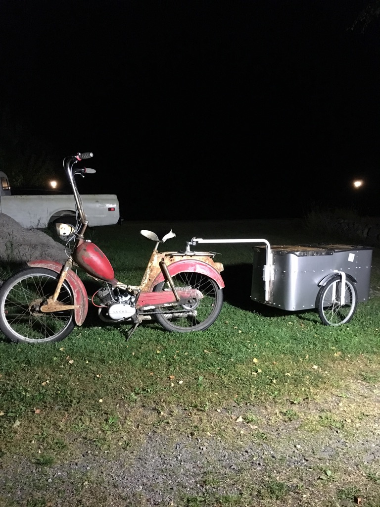

Bild från i somras på svågerns Apollo med klubbsläpet som han precis snickrat ihop
Sen gnodde vi den med ättika och lät den stå över natten.
Rymmer det mesta av förnödenheter som kan tänkas behövas i kristider Puch Dakota -73/74 Guld, 74cc 4speed

Re: Fram - och tillbaka..
Rymligt släp! Det skulle kunna vara en portabel klubb-badtunna?
Hade den vart lite tätare så absolut!Raketsport skrev:Rymligt släp! Det skulle kunna vara en portabel klubb-badtunna?
