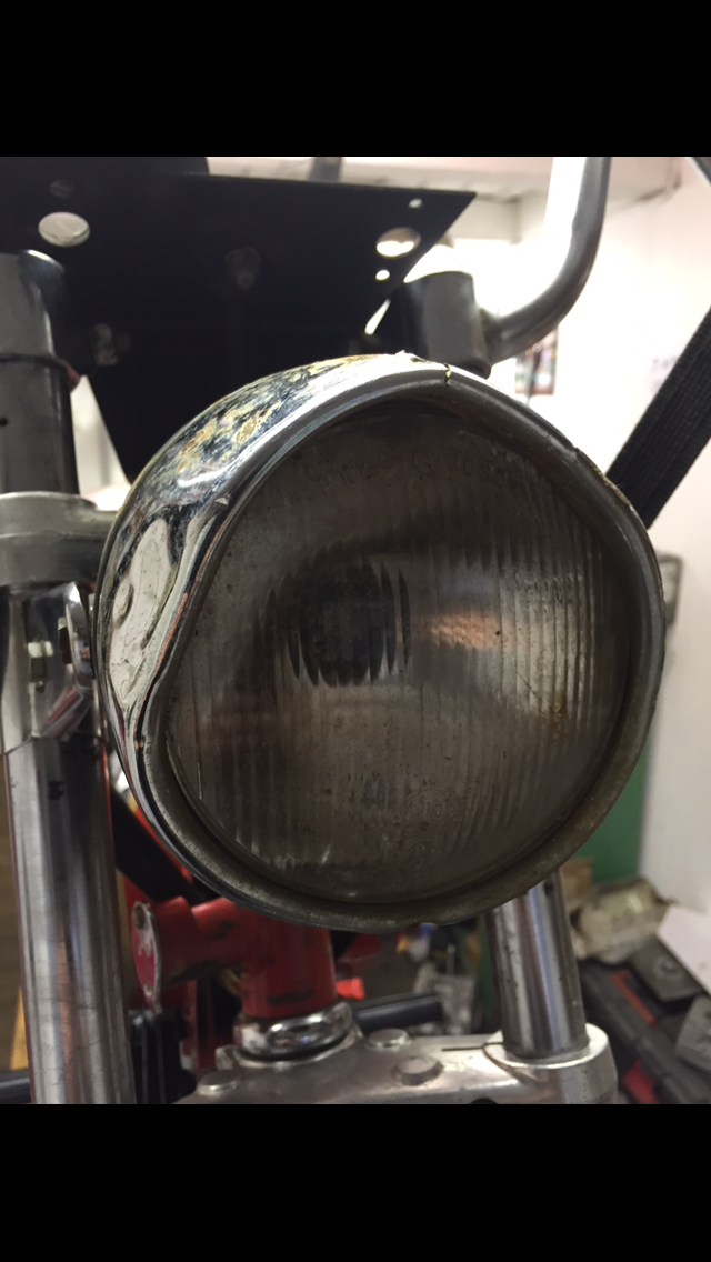

Har den här sargen samma mått som compacten?
Inlägg: 8552
Re: MCB Champion-stuvning, långtidsprojekt för framtiden.
JoNo skrev:Har den här sargen samma mått som compacten?
Jo tror att den sargen passar 8)
Kan mäta och jämföra, men det får bli imorgon.
Ramen är inte jätte stark så om du ska köra tokfort så är det fördelaktigt med förstärkning vid motorfästet. Tänk även på drevningen i så fall, då denna modell är villig att gå på bakhjulet mer än de flesta modeller eftersom man sitter så långt bak på den.
Sargen har samma mått på ljusöppningen, 100 mm så den passar modellerna emellan.
1256 har Hella och Compact har Watcher strålkastarinsats, men de borde passa modellerna emellan.

Raketsport skrev:Sargen har samma mått på ljusöppningen, 100 mm så den passar modellerna emellan.
Tack för det! thumb_up

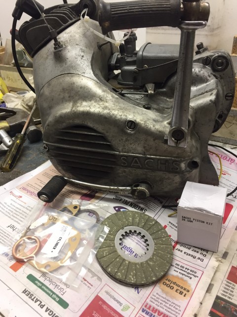

Kollade förra veckan lite på champinjonen som såg ledsen ut i hörnet, å beställde delar av Mustang & Husqvarna center till den tilltänkta motorn. Ny 39,5 kolv å packningar samt lammeller ska den få.
Kanske lite puts oxå :oops:
