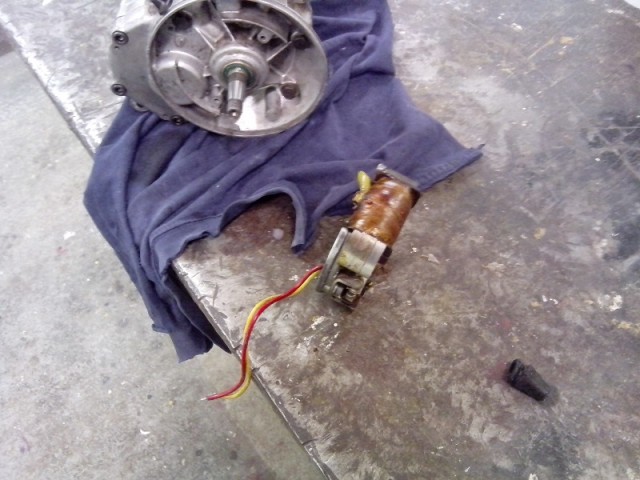

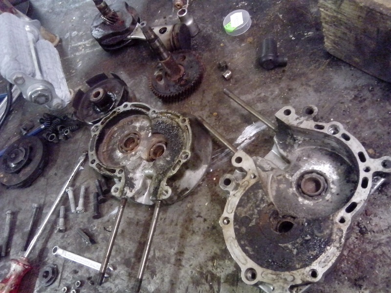

Tanken är av för tömning och för att se hur den ser ut invändigt. Förgasaren är plockad i delar för att göras ren invändigt och jakten på varför motorn går tungt har börjat.
Så där är den nu. Packningar ska inhandlas samt lager.

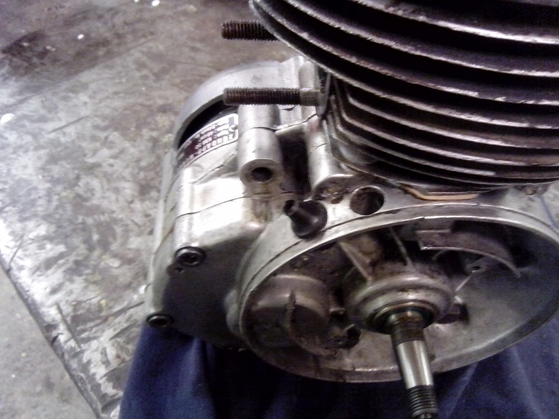

För några dagar sedan åkte nya lager in i motorhalvorna och dem sattes ihop. Det blev några nya bultar för spårskruvarna blev skadade vid demonteringen. Dem ersattes med insex skallar för att få bättre skalle. Inga bilder togs dåck

Dem lagren svetsade jag fast en bult i och ja en hylsa som mothåll och skruvade. En kåpa fick en spricka eftersom valda mothåll var lite för stort.Tomas skrev:Förresten, sitter inte ett par lager (det ena vevlagret och ett kopplingsaxellager(?)) i gods utan genomgående hål? Hur fick du ut de lagren?

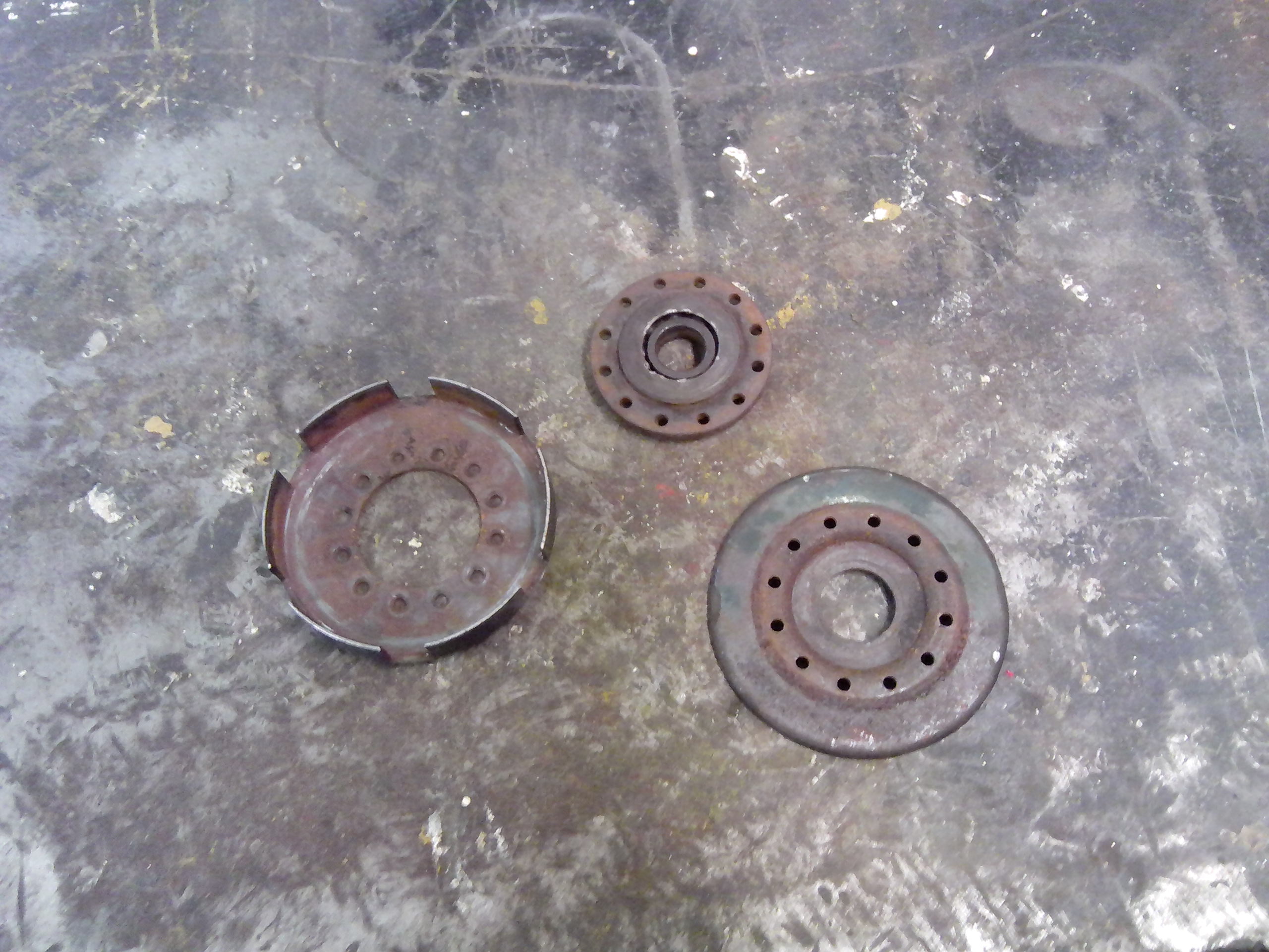

Nu har det hänt lite med mopeden igen. Kopplingen är i sina smådelar så nu ska det bytas lager, snyggas till och monteras.
Lagret tar jag med till ett lokalt företag med mycket lager och möjlighet att ta hem.
Delarna ska få ett bad i antingen citronsyra eller nått annat rost lösande grejs som finns hemma sen målas och skruvas ihop med försänkta M4 skruvar är planen.

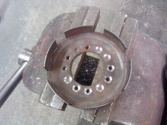

Det hände lite i garaget i helgen
koplingskorgens delar borstades med stålborste och sedan tvättades dem i lacknafta och fick ett tunt lager färg. Samt att hålen borrades upp och konan fick bli större.
När allt skruvades ihop så upptäcktes det att muttern inte går i botten så det behövs en liten distans för att det ska bli bra så det ska farsan få svarva på jobbet

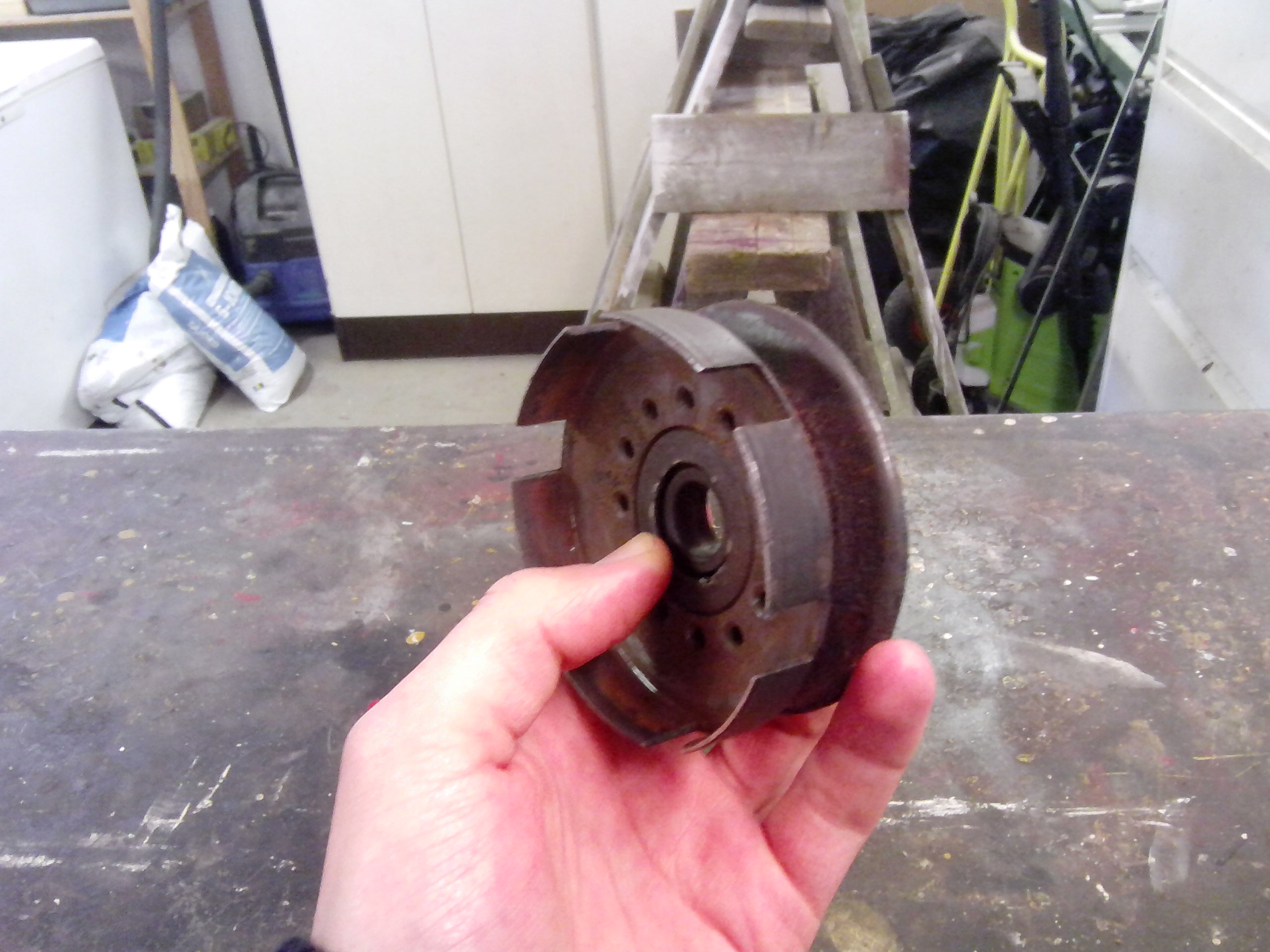

Under helgen blev kopplings korgen ihopskruvad
Problemet med muttrarna löstes genom att dem fasades av på 2 sidor så att dem kom hela vägen ned och som bonus gjorde det att man inte behövde hålla emot när man drog åt dem samt att lagret shimsades in så att det inte glappar.

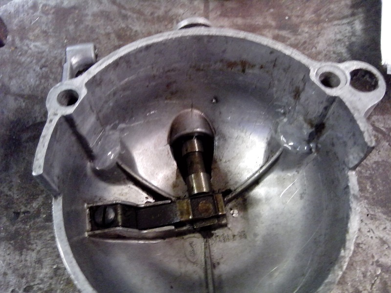

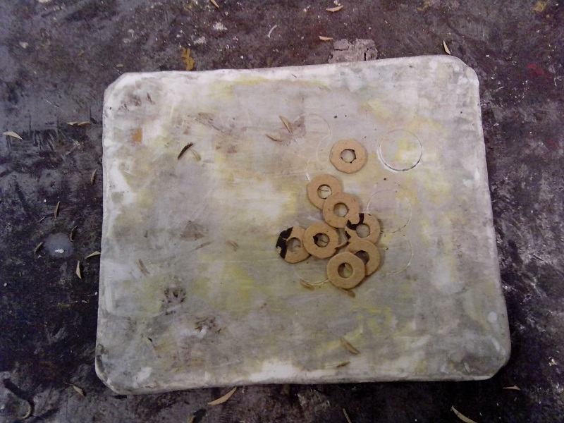

Sen tog jag mig an toppen och gjorde nya tätningar till dekompen och slipade in dem med ventilpasta. Dock så upptäckte jag att jag har tappat bort c-klipset som ska hålla ihop allt där så det blev inte klart.
