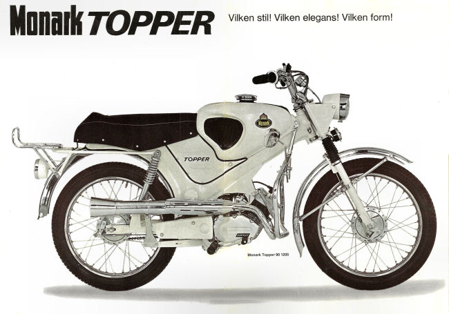

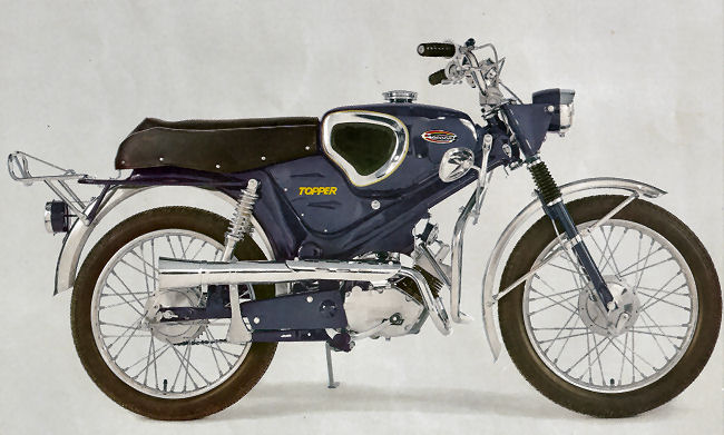

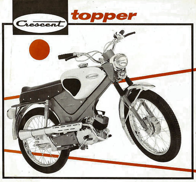

1967 1215
Topper 3-växlad Fot HVA. Kromat fält runt tankgummit -
gäller endast Karolinablå modell.
I övrigt lika
föregående modell.
Extra tillbehör:
pakethållare, störtbåge samt backspeglar för båge.
Lack: Karolinablå,
polisvit

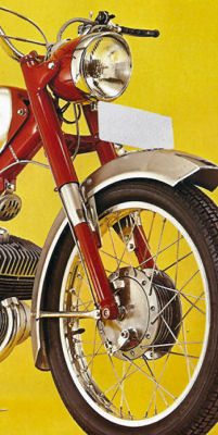

1969 1228
50ss Ny framgaffel teleskopmodell av mc-typ, lika modell
80ts. Se bild ovan. Nu bara med standard slutdämpare. Förövrigt lika
föregående modell.
Lack: Racerröd,
ebenholtzsvart (finns även förtecknad som diplomatsvart)

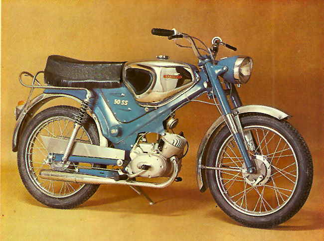

Nya 50ss, nu med franslimpa
1970-71 1228
50ss 3-växlad Fot Sachs. Fläktkyld.
Ny limpa - skumgummi
uppbyggd av bredare modell med fransar. Framgaffel utförande av
teleskop modell.
Pakethållaren och
stagen undersadeln är nu sammansatt och standard. I övrigt enligt
föregåendemodell.
Extra tillbehör:
störtbåge och backspeglar.
Tillägg: Ombyggnadskitt fanns fortfarande
att köpa, för ombyggnad till MC.
Lack: Racerröd,
ebenholtzsvart (finns även förtecknad som diplomatsvart),
karolinablå.

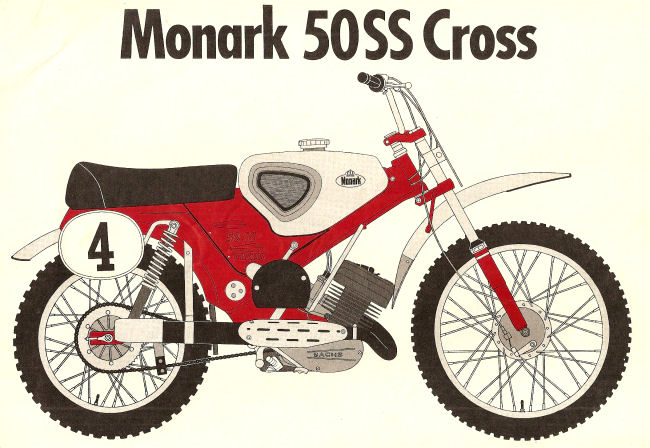

50ss Cross vann 31 tävlingar av 40 året 1970
1970-71
50ss Cross 6-växlad Fot Sachs.
Fartvindskyld
Lack: Klarröd
Vad skiljer en 50ss från en 50ss cross?
Ramen är kraftigt förstärkt. Crossen har
Cerianis framgaffel och stötdämpare bak har ersatts från Suspa till
Ceriani. Naven är 118mm i diameter fram och 130 bak. Skärmarna är
specialtillverkade.
Vridmomentet har sprungit upp till 10hk vid
11000 varv/min.
Läs mer fakta nedan om 50ss Crossen.
Ram: |
Pressad plåt,
extra förstärkt |
Motor: |
Sachs 1 cyl. 2-takt |
Framgaffel: |
Ceriani teleskop
med dubbelverkande |
Cyl.diameter: |
38mm |
oljedämpning |
Slaglängd: |
44mm |
Bakgaffel: |
Förstärkt sving
med Ceriani stötdämpare |
Cylindervolym: |
49cc |
Fälgar: |
Förkromat stål
19" fram, 17" bak |
Kompression: |
Beroende på trimningsgrad |
Däck: |
19x2,50 fram,
17x3,00 bak |
Vridmoment: |
Nav: |
Fullnavsbromsar
med stickaxlar |
Effekt: |
8-10 hk beroende på
trimningsgrad |
Skärmar: |
Specialbyggda
crossskärmar |
Förtändning: |
1,5-2 mm |
Bromsar: |
82 cm2 fram, 54
cm2 bak |
Tändstift: |
Bosch W260 T1 |
Bensintank: |
Rymd: 9,5 liter |
Förgasare: |
Bing 2/20/70 |
Växellåda: |
6 växlar |
Koppling: |
Flerskivig i oljebad |
