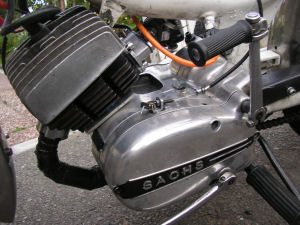

Hur många känner till ordet Sachsaha? Det är en sammansmältning av Sachs och Yamaha, Sachs + aha = Sachsaha! Det är ett ord jag första gången träffade på för c:a 3 år sen. Det var på en hemsida där en snubbe hade modifierat dit en Yamaha Dt50mx-cylinder på en vanlig Sachs KFS. Jag höll på för fullt att trimma en Jofrab 60cc till hiskeliga farter.
Och mer än 80km/h lyckades jag inte få ur dem där 55,4kubiken. Så min nästa plan blev… Varför inte prova på en Yamahacylinder?

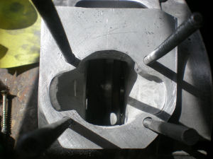

Slipade först ur blocken 2-3mm i fram och bak-kant i cylinderöppningen på mitt KFS block. (Slipdamm ifrån Sachs är inge trevligt märkte jag nu!)
Det var som tusan, en 45mm DT-cylinder gick helt i! Dock inte ända ner, den tog tag ”bulorna” som skruvarna löper i. Slipade ner den ”bulan” och cylindern löpte i fritt. Jag hade inte monterat några pinnbultar än, och det skulle ju dit nu.
Så, hur dåligt passade pinnbultarna? Förjäkligt. Men inte långt ifrån!
Tog en borr och borrade upp pinnbultshålen i cylindern. Då cylindern ändå var skrot var jag inte försiktig med den, så den såg inge fin ut efter. Men pinnbultarna gled fint i efter min behandling. Så framtiden såg ljus ut för en Sachsahamotor!

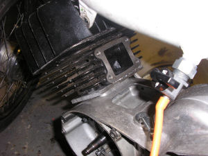

Nu i med cylinder och kolv för att kolla vart kolven vänder. 4-5mm ovanför cylinder, där vände den! Det var att fixa fram en spacern så cylindern höjdes dem där 4-5mm som behövdes. Jag åkte då till skroten i Kolbäck och köpte mig 5mm aluminium för c:a 12kr.
När jag kom hem började jag malla och mäta för att veta hur mycket som skulle filas, sågas och borras. Det var att ta lite i taget så det inte blev hål på oönskade ställen där det kunde dra tjuvluft. Jag började med att mäta pinnbultshålen, fick det rätt så bra direkt. Därefter var det att fila upp hålet för cylinderfoten. Centrerat ska det också vara. Så det var att slöjda på! Sedan öppningar för spolkanalerna. Jag matchade efter cylinderns spolkanaler, skulle jag åka fortare tänkte jag matcha allt med blocket senare, just nu var det bara ”prova-på” stadiet.
Därefter skulle man ha en kanal för insuget, som är membranstyrt på DT. Det blev att fila i en vinklad ”grop” på spacern så det skulle funka. Inte optimalt, men det fungerade klockrent. Nu såg spacern rätt så fint ut, hemslöjdad och allt. I med cylindern, kolven och spacern! Den vände perfekt kant i kant med cylindern. Framgång!!
Monterade fast motorn i ramen (Crescent Compact 1252) för att kolla hur trångt det blir med insuget och topplocket. Topplocket jag hade tänkt använda kommer ifrån samma motor som cylindern. Originaltopp till DT50mx. Övre kylflänsarna tog i ramen, ajdå… Tog fram metallsågen och sågade bort dem flänsarna. Det blev bra! Gled fint in i mellan toppfästena på ramen också. Man kanske kan bygga in toppfäste i det? Tog och borrade hål i kylflänsarna och drog en genomgående bult. Det blev kanoners!
Nästa då? Jovisst, insug! Membranet jag hade tänkt använda är även till DT50mx, så det var bolt on. Snickrade även ihop ett insug till 21mm förgasaren jag skulle använda. Det gick snabbt att bygga. Och nu slutklämmen. Avgasrör? Självklart ska man ha avstämt rör. Jag snickrade ihop ett efter durationen 180 grader och 8000rpm. Det bör funka fint så länge.

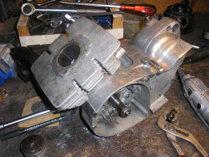

Då var det att skruva ihop motorn helt då. Allt hade varit tomt i blocket, så det var att slänga i den 4 vxl lådan jag hade köpt billigt ifrån Norge. Topracing-veven, Motoplat tändsystemet, 21mm Dellorto och allt annat nödvändigt som behövdes för en komplett fungerande motor. Och sedan hänga in allt i ramen.  Då var då stunden kommen, kommer den att starta? Som alltid med nymonterade grejer är det lite tjurigt att starta, och detta var inget undantag. Men efter några tiotal kickar började den hosta igång! Den gick jättefint och hade fint drag, dock gick den väldigt fett på fullgas. Lät den varmköras och begav mig sedan ut till min raka där jag brukar toppa mina moppar. Cykeldatorn noterade 60-65km/h på halvgas på 4:an! Det var inte illa pinkat för en dåligt inställd sachsmotor tyckte jag!

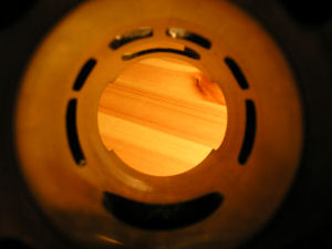

Då 43mm gjorde 60-65 på halvgas och orörda portar bör inte 100km/h vara så svårt tycker jag. Polinin fick gå igenom samma procedur som 43mm cylindern och passade snart i motorn utan problem. Men nu skulle den få lite massage! Tack vare den ökade slaglängden låg spolportarna redan på bra durationer. C:a 140 grader på spol, och Boost låg på detsamma. Avgas höjdes till 195grader. Alla portar skulle även sänkas 1mm för att matcha med den nya slaglängden.
Jag skulle även ha ett värre membran, i detta fall blev det ett originalmembran ifrån en Am6. Med reedstoppen borta gick den nästan klockrent i, behövdes bara fila lite i membranhuset i cylindern. Toppen skulle också bytas. Köpte mig ett Minitherm-topplock till Zündapp på Tradera. Den snyggades till och passade nästan bolt on i pinnbultarna!

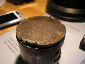

Nu till det lömska munstycketräsket, det var att prova sig fram och provköra, med med mycket pillande så kom jag ur det, och lite justeringar med drevning och tändning så klockade jag den till ungefär 90-95km/h på cykeldatorn. Inte riktig 100km/h, ajdå… Fila lite mer kanske? Jag kortade ner pipan 10cm för att öka toppvarvet. Breddade avgasporten och spolportarna för bättre fyllning och tömningen. Ut på rakan och dra FULL gas, den dog mitt i en acceleration?... Lät inte bra… Panikspringandes hemåt för att undersöka hur stora skador det blev. Av med avgasröret och kollade in i avgasporten. Det avslöjade en hel del, stora feta repor på kolven. Kolven blev skrot, men hur gick det med cylinder?
Tack och lov, INTE en ända skråma! Men kolvkanten var helt sönderbränd, så min teori var då att jag hade för lite förtändning. Så på höga varvtal förbrände den fortfarande färskgaser ut i avgasporten, och kolvkanten blev för varm och smälte. Så det blev att köpa en ny kolv och montera, svindyr var den dock. 500kr fattigare och en ny kolv kom i min hand. Men tror ni min otur stannade där?
Nej. Med en c:a 3 dagar gammal kolv så rasslade det till i motorn och den tvärdog på en liten rundtur. Tänkte kolla om jag hade kompression, den hade den. Och motorn råkade hoppa igång igen! Åter igen tvärdog den igen med en klang. Nu var kicken stum… Sprang hem för att dissekera motorn, kolven såg helt och fin ut i avgasporten. Av med toppen, hel och fin där. Men varför är allt stumt?
Av med cylinder. Oj, där hade den hänt grejer. Kolvkjolen var totalsprucken, cylinderkjolen var sprucken på insugssidan, och det låg en massa bitar i vevhuset. Det hade kilat fast sig mellan veven och blocket, där av att kicken var stum. Det var bara att demontera motorn och rensa i vevhuset. Konstigt, jag saknar en skruv på membranet? Gissa vad jag hittade i vevhuset? Jo, Den lilla skruven… Den hade lossnat när jag körde och kilat fast sig mellan kolven och cylindern, så allt totalsprack! Där ville man bara ta allt man hade och slänga i närmsta sjön.
