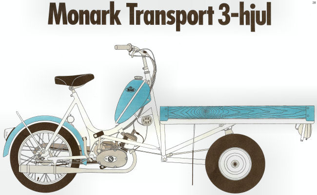

1194
1964-70 Transport 1194 3-växlad Sachs pedalmotor fläktkyld "med utväxling som klarar svåra motlut". Däck: fram 8x4,00, bak 20x2,5. Trumbroms fram samt Parkeringsbroms. Strålkastare "Hella". Om föraren är över 18 år får den ta 150 kg. 16 år - 100 kg. 1974-75 byts verktygslådan ut från plåt mot plast.
Lack: Ljusgrå - mellanblå.
Sprängskiss motor: Sachs 50/3 LS Felsökning och skötsel: Instruktionsbok

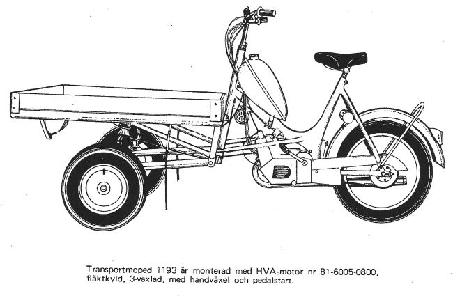

1193
1966-70 (och ev. framåt) Transport 1193 3-växlad Husqvarna Fläktkyld med trampstart och handväxel. Strålkastare "Hella". Däck: fram 8x4,00, bak 20x2,5. Trumbroms fram samt Parkeringsbroms. Verktygslåda i plåt.

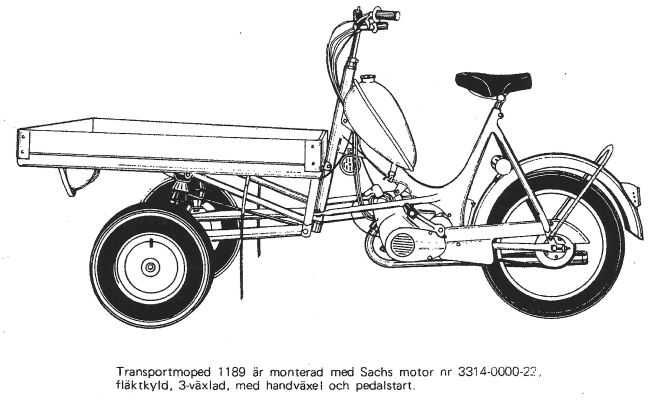

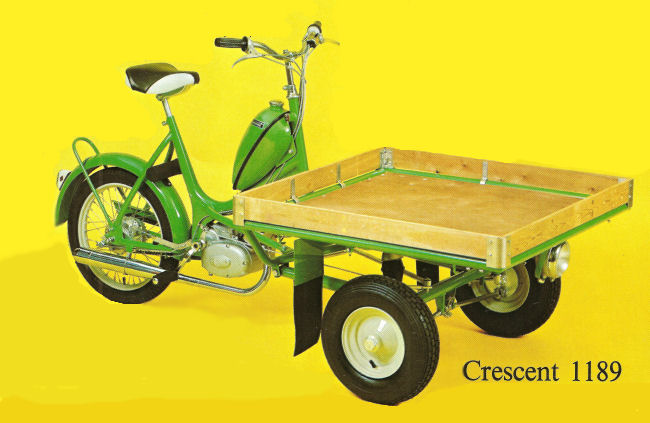

1189
1970-86 Transport 1189 Lika 1194:an. 3-växlad Sachs nr 331400-0022 pedalmotor fläktkyld med handväxel. Flakets innermått: 89x89 cm. Däck: fram 8x4,00, bak 20x2,5. 1974-75 byts verktygslådan ut från plåt mot plast. Strålkastare "Watcher" byts ut mot "NIOX" svarta plastlampa i slutet på 70-talet. 1977 införs dubbla lås.
Lack: Mellanblå/ljusgrå (t.o.m -73), Mellangrön (från -74 och framåt)
Läs mer om Transportmopeden i broschyren: Crescent Transport
Sprängskiss modell: 1189, 1199

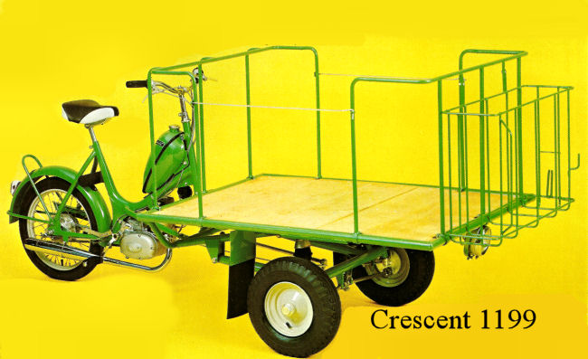

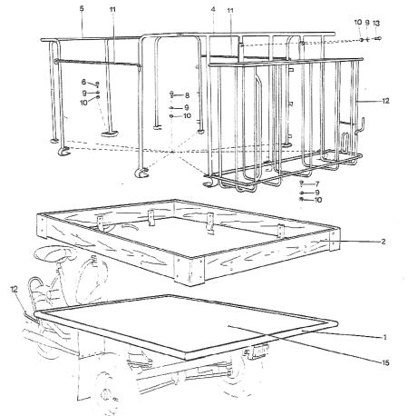

1199
1970- 86 Transport 1199 Sopmoped 3-växlad Sachs nr 331400-0022 pedalmotor fläktkyld med handväxel. Däck: fram 8*4,00, bak 20*2,5. Stort flak med standard sarg, hög gallerram eller hög sarg. Flakets mått: 136x101 cm. Flaket rymmer 6st sopsäckar på 160 l styck. 1974-75 byts verktygslådan ut från plåt mot plast. Strålkastare "Watcher" byts ut mot "NIOX" svarta plastlampa i slutet på 70-talet. 1977 införs dubbla lås.
